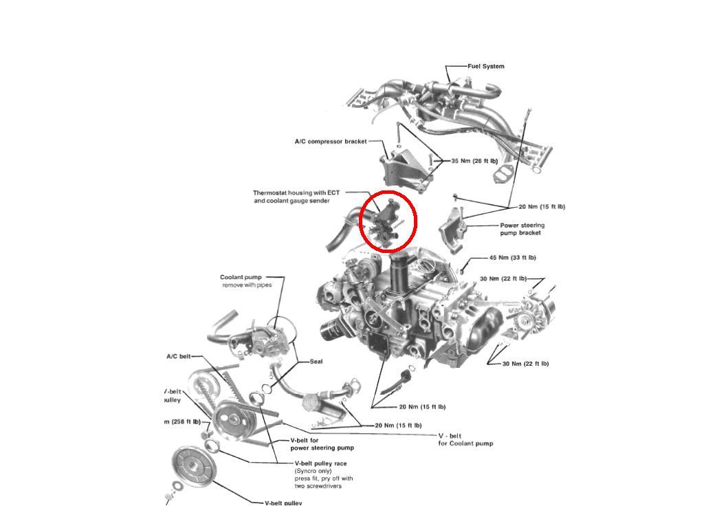

Forse non arriva acqua calda all'evaporatore del gpl. Che banalità ho detto...
Cerchiata in rosso la scatola del termostato.
