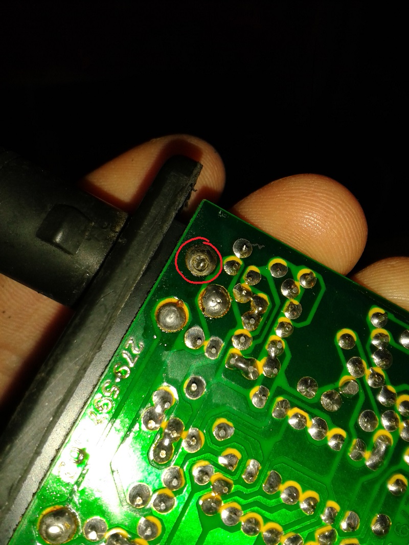

il T3 mi da un problema a volte non parte propio ,ci son giorni che funziona benissimo e altri che non si avvia , avviandolo gira il motore d'avviamento ma non si mette in moto .
dalle prove in pratica non arriva corrente .e ultimamente si spegne mentre vado .
la bobina è stata sostituita e non è lei , mi han cambiato questo pezzo :
www.justkampers.com/vw-t25-parts/t25-ele...w-t25-1979-1992.html
si è analizzato anche il blocchetto dell'accensione muovendo la chiave ma nulla , ieri cercando di avviarlo ho dato due carezze a questo pezzo (allegato come imma.)
speedy.sh/27q6C/20150520-171957.jpg
sapete dirmi cortwesemente che pezzo sia ? e se trovo in giro il suo ricambio e dove che non lo vedo dai vari ricambisti .
grazie
grazie

ora ho provato a aprirlo c'era una saldatura spezzata, potrebbe essere quella la causa ? ovvero che quando non toccava bene non faceva passare corrente ...
ho risaldato il tutto; a breve dovrei uscire vediamo come si comporta .

I due connettori cilindrici che arrivano da sotto sono uno M e uno F, li stacchi dalla centralina e li colleghi tra di loro, dovrebbero essere polarizzati per cui li pui collegare in un unico modo.

ho capito ,grazie.
come detto ho fatto un giro e non ha fatto nessuno scherzo, vediamo nei prossimi giorni ...
