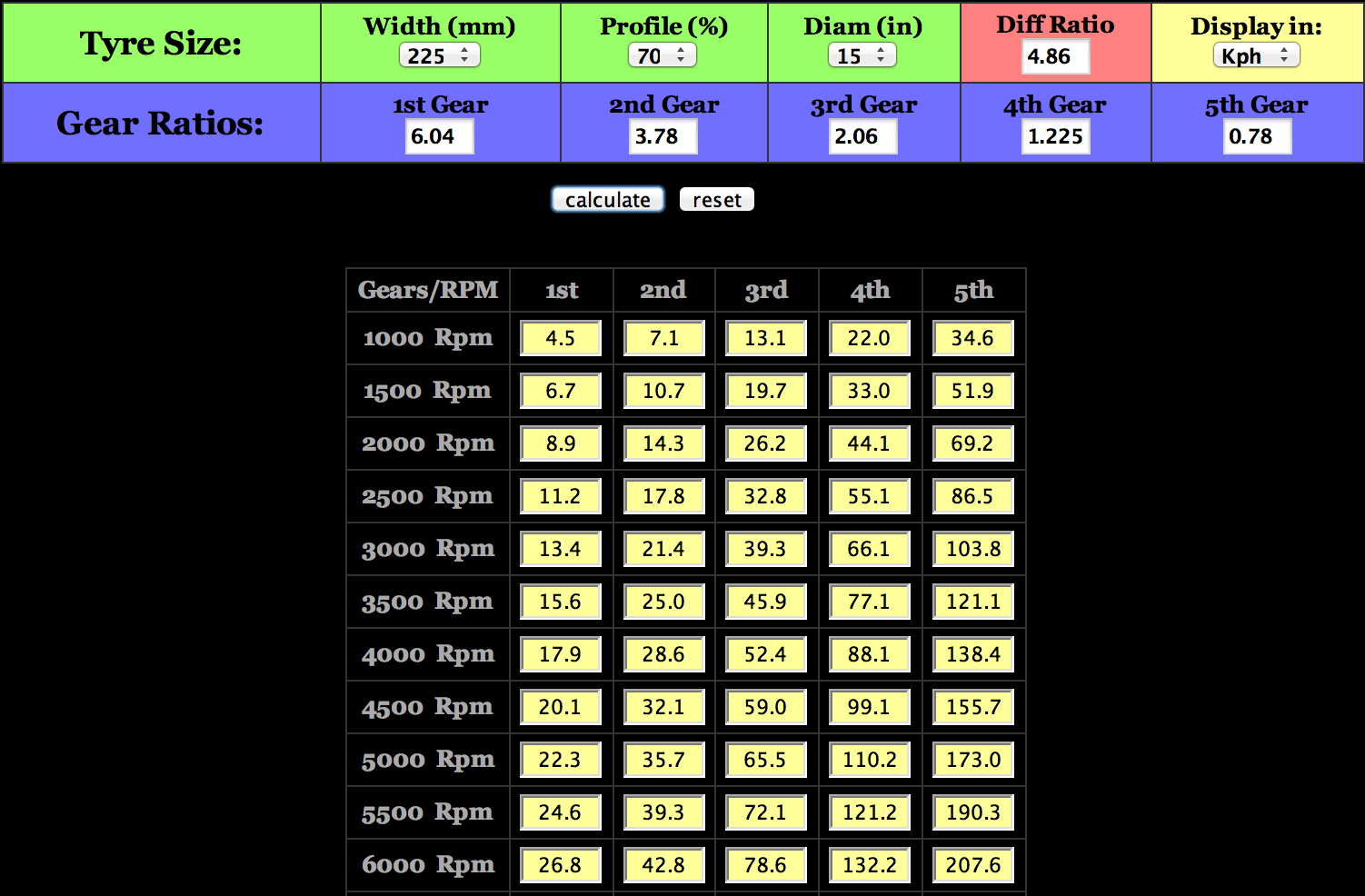

Ho pensato di aprire questo topic per parlare di rapportature del cambio del syncro.
Questo topic è soprattutto utile a chi adotta cambiamenti del tipo cambio motore per esempio da TD a TDi o chi aumenta il diametro delle ruote e pneumatici ecc ecc.
Io personalmente ho fatto questa scelta: (la prima è in realtà la G e tutte le altre marce sono quindi scalate fino alla 5a che sarebbe in realtà la 4a)
-Nell'immagine qui sotto si vede la rapportatura originale del mio syncro 16 TD con pneumatici 205/80 R16
si nota come la velocità massima teorica a 4000 giri è di soli 105 km/h
-nell'immagine qui sotto invece si vede lo stesso cambio con gomme da 215/85 R16
-nell'immagine qui sotto si vede la rapportatura allungando seconda, terza e quarta, mantenendo però lo stesso final drive (coppia conica) che è quella che ho adottato essendomi ritrovato a dover rigenerare il cambio del mio syncro
si può notare come la velocità teorica a 4000 giri sale a quasi 135 km/h
-nell'immagine qui sotto riguarda la stessa rapportatura con seconda terza e quarta allungate, ma con ruote 235/85 r16 (che potrei sempre montare in futuro, senza dover modificare nulla nel cambio)
in questo caso la velocità a 4000 giri sale a 140 km/h teorici, però così facendo tutte le marce si allungano di un pochino, esattamente come se si cambiasse il final drive
-questa invece sarebbe stata l'opzione di montare un cambio (e di conseguenza differenziale anteriore) di un syncro 14 TD con final drive 5.43
la velocità massima teorica a 4000 giri è di 126km/h che potrebbe essere già molto interessante, ma purtroppo necessita di cambiare le coppie coniche sia del cambio che del diff anteriore o, in alternativa, di trovare cambio e diff usati di un syncro 14 TD (sperando che siano in ordine) e, come se non bastasse, allungherebbe tutte le marce G e prima compresa
-altra alternativa poteva essere quella di una rapportatura di un syncro 14 benzina con final drive di 4.86
qui la velocità massima teorica a 4000giri sale a 140 km/h , però tutte le marce li allungano costantemente e quindi anche la G e la prima (che in off road sono quelle più usate) si allungherebbero un po' troppo, facendo diventare il mezzo molto veloce in autostrada e pianura, ma in quanto a capacità fuoristradistiche sarebbe molto limitato e farebbe quindi molta fatica
-cmq con il rapporto del benzina 4.86 e le gomme 205/80 R16 (montate in origine su syncro 16 TD)
si arriverebbe alla stessa velocità massima teorica a 4000 giri di 134 km/h, ovvero la stessa identica che si raggiunge mantenendo le coppie coniche originali syncro 16 TD (6,17) allungando solo seconda terza e quarta marcia con gomme da 215/85 R16, con la differenza che la G e la prima sarebbero molto più lunghe e quindi "scomode" in fuoristrada di come invece è allungando solo le marce.
-Come ultima posto l'assurdità della coppia conica più lunga in assoluto dei cambi del syncro...la 4.57
che porterebbe ad una velocità massima teorica a 4000giri di quasi 150km/h
spero possa servire d'aiuto a qualcuno
PS per Midelt: mi sono fermato apposta a 5000 giri perchè ai benzinari non interessa questo topic! :ghgh:

20/11/2013 11:11 #113706 da midelt
Risposta da midelt al topic Parlando di SYNCRO gear ratio
Interessa, interessa.
Non è che il benzina giri tanto oltre i 5000...
Comunque io ignoro quale cambio monto (penso che la oettinger lasciasse lo stesso cambio del 2.1 DJ e allungasse la 4a).
In quarta il contakm dice questo:
monto però gomme 225/70 R15 invece di quelle originarie 205/65 SR15, che danno un rapporto finale più lungo del 7,5%.
La velocità effettiva risulta essere 141 km/h a 4000 g/min (coppia max a 3.800).
Con questa configurazione faccio fatica a raggiungere i 5000 g/min (176 km/h).
Con le gomme piccole invece arrivavo a limitatore anche in quarta marcia.
Tenete conto che il mio motore è un 3.2 6 cilindri con una curva di coppia praticamente costante di 230 Nm dai 1500 ai 4000 giri, eppure sente molto un allungamento dei rapporti del 7,5%.
Con questo voglio dire occhio ad allungare troppo i rapporti che poi basta un refolo di vento contrario o un minimo di salita e anche in autostrada bisogna scalare marcia.

20/11/2013 11:35 #113707 da Silentbay
Risposta da Silentbay al topic Parlando di SYNCRO gear ratio
Leggendo su degli altri forum un tizio possessore di un miltivan oettinger 3.2 wbx6 conferma che il cambio è quello normale di un benzina con final drive 4.86 ma con quarta allungata a 0.78 (che in alcuni cambi diesel si trova già di serie)
Il risultato teorico che viene con le gomme che monti attualmente è questo:
Mentre con le gomme vecchie il risultato teorico sarebbe questo:
Se ipoteticamente ci montassi il cambio più lungo AKG con final drive 4.57, mantenendolo originale (cioè con quarta 0.85) in quarta saresti in realtà più corto di come sei ora, mentre le altre marce sarebbero ovviamente più lunghe
midelt ha scritto: Con questo voglio dire occhio ad allungare troppo i rapporti che poi basta un refolo di vento contrario o un minimo di salita e anche in autostrada bisogna scalare marcia.
Secondo me è meglio se metti un bel tdi 5 cilindri audi così non hai problemi con i rapporti lunghi e il vento :ghgh:

20/11/2013 12:19 #113711 da midelt
Silentbay ha scritto: Leggendo su degli altri forum un tizio possessore di un miltivan oettinger 3.2 wbx6 conferma che il cambio è quello normale di un benzina con final drive 4.86 ma con quarta allungata a 0.78 (che in alcuni cambi diesel si trova già di serie)
Belin simo che reportage!
Comunque i numeri tornano abbastanza (anche il contagiri potrebbe avere un po' di tolleranza).
Parliamoci chiaro: io non ho problemi nè di rapporti lunghi nè di vento. Semplicemente quando arrivo ai 160-165 REALI di più non vado, perchè la potenza è quella che è. Psicologicamente, con le gomme piccole sembra di andare di più perchè il contakm segna di più e il contagiri arriva a 5300 (limitatore), mentre con le gomme grosse non ho bisogno del limitatore di giri (a meno di non essere in scia, magari in galleria), ma a quel punto devo iniziare a tirare fuori il paracadute per rallentare!
