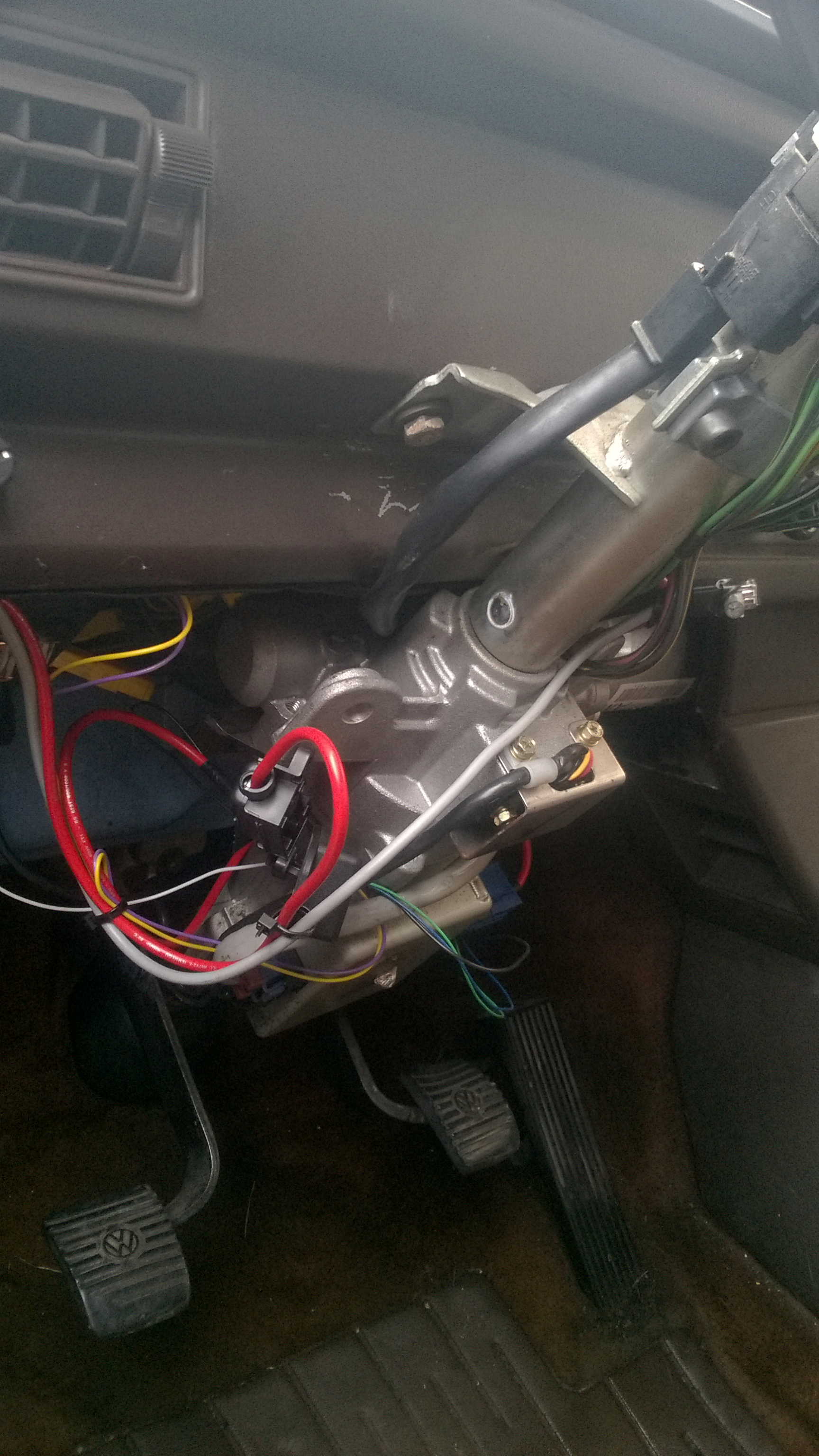

10/02/2017 11:12 #145500 da Ciuccio
Risposta da Ciuccio al topic Vi presento Ciuccio
Trovato scusate.
Qui si vede il servosterzo e il potenziometro per regolare l'assistenza e l'interruttore per disattivarlo (in autostrada lo spengo) è da finire richiudendo il tutto con il coperchio originale ma batte in un paio di punti (quindi vai di dremel)
Joker T3 tetto a soffietto 1.6 diesel aspirato 5 marce

10/02/2017 14:19 #145503 da Dadowest
Risposta da Dadowest al topic Vi presento Ciuccio
Ciuccio ha scritto: Trovato scusate.
Ciao e compimenti per i lavoretti . Posso chiederti qualÄ— la parte che va saldata sul servosterzo ? Grazie

10/02/2017 20:52 #145510 da Ciuccio
Ciao Dadowest, il piantone originale deve essere segato a misura e poi entra in un accessorio fatto apposta che si blocca saldandolo. Niente di complicato per uno che sa saldare, ma per me era impossibile... sono bono solo con lo stagno ma non mi sembrava il caso...
