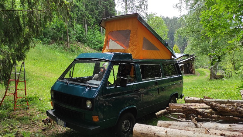

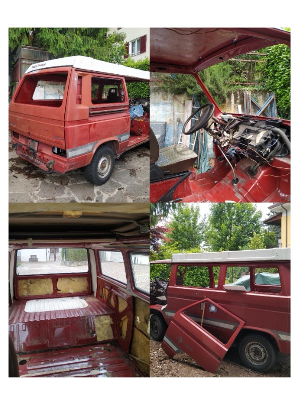

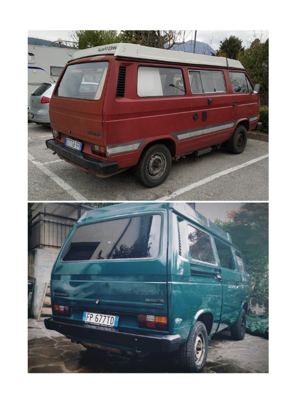

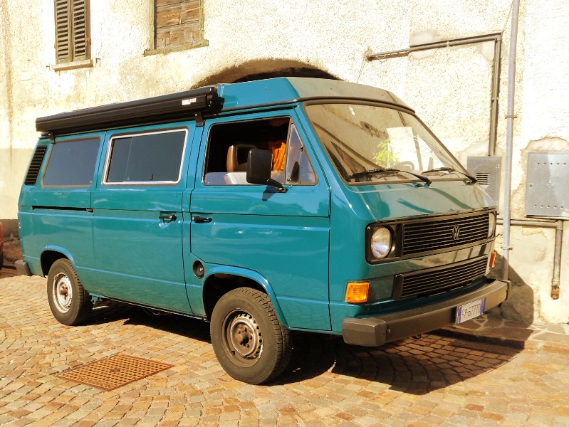

Un anno fa' ho cominciato a smontare totalmente il mio Joker per portarlo a riverniciare, per fortuna era ancora senza ruggine a parte il punto dietro la cucina..
una volta riverniciato ho sostituito tutte le guarnizioni dei vetri (mai più nella vita)..
Tutte le guarnizioni delle porte e del soffietto.
Una volta riuscito a rimontare i vetri dopo averli oscurati ho iniziato con il nuovo isolamento: armaflex da un centimetro su tutte le pareti, pavimento e interno del tetto a soffietto.
Nelle intercapedini delle pareti ho messo una specie di lana di roccia ma di PET dello spessore di 6 cm.
Non prima di aver tirato tutto il nuovo impianto elettrico..(penso realisticamente almeno un centinaio di metri di cavo)

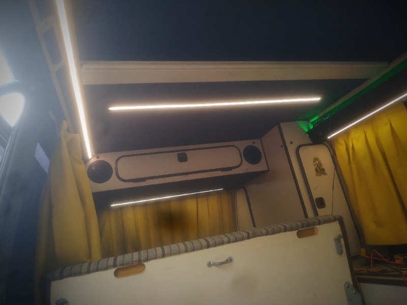

Per quanto riguarda l'illuminazione ho scelto di incassare striscie led con profili e mascherine nere, una sotto la canalina portaoggetti una lungo tutto il lato opposto sopra il portellone per intenderci, una trasversale incassata nel piano del letto sopra, una nella parte posteriore per poter leggere da sdraiati ed una in cabina.
Pannello solare flessibile da 160w, regolatore mppt, batteria agli 100ah, bds 180 in modo da monitorare lo stato della batteria ed il livello di carica e scarica, separatore automatico csb 40 per poter caricare la batteria servizi con l'alternatore ma anche quella motore con il pannello.
Installato esternamente riscaldatore Autotherm Planar 2000 al posto del vecchio Eberspacher.
Rimosso bombolone e frigo trivalente sostituiti con due bombole da 3kg ciascuna sotto il lavandino e un piccolo frigo a compressore sotto la panca (15L)..(20birre)
Ho rivestito il cielo del soffietto e della cabina con cielo per auto e fatto un nuovo pavimento di compensato marino imbullonato nei fori di quello precedente poi rivestito di laminato.

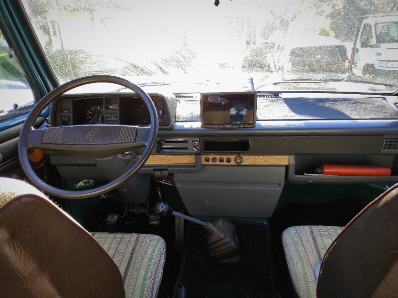

Cambiato tutti i pannelli e riverniciato il cruscotto..
Ah dimenticavo, ho appena finito di sostituire la tela del soffietto!!
Se a qualcuno servono informazioni e se posso moto volentieri!!

Nuovo come, anzi meglio, che da fabbrica. Hai anche la targa TD....a proposito, domanda di dettaglio, come mai la targa nuova nuova e non quella originale?

La targa purtroppo non catarifrangeva più e per questo non volevano fargli passare la revisione🤔..
