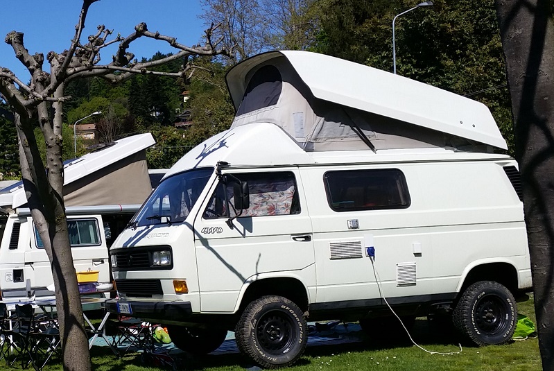

05/09/2016 11:47 #143055 da bdade
Risposta da bdade al topic aggiunta finestre
Non è un angolo molto fotografato, ecco le uniche foto che ho trovato che inquadrano la zona della finestra cucina. Direi che facciamo prima a vederci e lo guardi dal vivo.
Comunque di base i pannelli interni sono di compensato sottile, rivestito di un tessuto morbido grigio (è un tessuto con sotto un sottile strato di gommapiuma). Questi pannelli sono avvitati a dei listoni di legno che a loro volta sono fissati alla carrozzeria.
