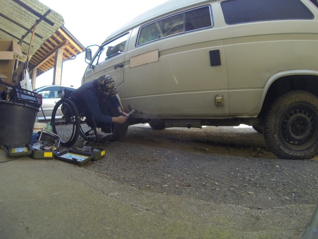

A quanto pare, adesso...tocca me.
Pur troppo, per adesso non si può pensare ad un completo restauro, pero ...qualche "ferita" ci si può curare.

Quando la ruggine parte, se non si agisce subito, sara sempre peggio, e la restaurazione inevitabile.
Se agivo prima, magari non avevo buchi.
Lato guida ?

si si, lato guida... ci ho dato un occhiata oggi, sembra tutto marcio, anche la cintura tiene solo perche non sa dove andare, la "scatola" per la batteria di servizio è buccata, e cosi via. stranamente, il lato destro è relativamente sano ( a parte ovviamente il marciapiede) . Sapevo di dover lavorarci un po, ma a dire il vero ho preso un colpo...
se conosciete un carrozziere bravo e poco caro zona trento, fatemi sapere!!

Pur tropo, non sara un lavoro come io desideravo.
Invece di tagliare e saldare nuovi pezzi, ho scelto per adesso, di ripulire fin dove sia possibile la ruggine, e usare vetroresina.
Ho acquistato stasera, quella del Auchan.
Basta che non sbaglio, e che resiste ancora un anno o due, finché riesco portarlo dal "Dottore".
Speriamo in bene.

Ho trovato altri problemi su qui temo di non poter fare nulla per adesso.
Dietro cucina, ho un po di ruggine, e parte di lamieratto staccato.
Non sono riuscito smontare tutta la cucina, per che ad un certo punto, tutto e attaccato con l'armadio dove si trovano tutte le centraline, elettronica, gas..ecc.
Ho già fatto fatica a smontare una parte, a pezzi.
Posso solo fare il mio meglio, di togliere la ruggine piu possibile, dove riesco arrivarci, sperando che per almeno uno o due anni, non cede.
Se solo avessi o mio spazio chiuso, avrei comprato la saldatrice e lo avrei smontato tutto.

Sistemato il buco vicino al gradino (il vero motivo per qui avevo cominciato i lavori), aggiunto Ferox e silicone (mi sono dimenticato di dare una mano di vernice bianca), e finito stasera, il nuovo pavimento, con l'aiuto di altre due mani. Altrimenti...finivo poco prima del Natale.
