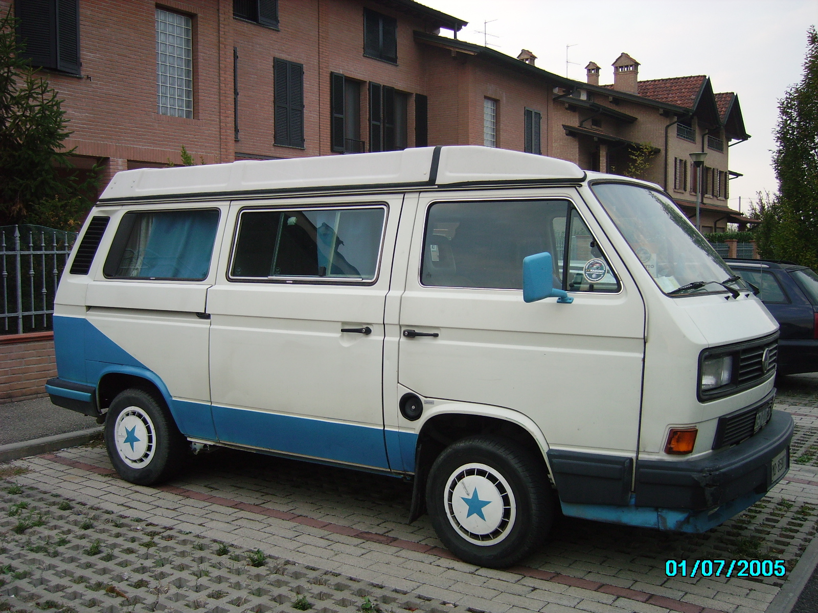

chi può aiutarmi dicendomi gli ingredienti che servono per una buon verniciatura fatta in casa?
che ne so, tipo di colore, agrappante, antiruggine....

trattasi di verniciatura fatta in casa ovvero restauro alla buona.
ma mi servono solo consigli sul materiale "liquido" da usare:antiruggine, agrappante, vernice etc....
per il resto non ci sono problemi stucco raddrizzamenti e incartamento ho già idea di come farli (ho lavorato un pò in carrozzeria).

ho dato il via ai primi esperimenti, più che altro per vedere quanto male è messa la carrozzeria.Sul posteriore ho smontato la marmitta (stavo perdendo l'ultima curva per strada) riparata e riverniciata con lo zincante.
Tolto il paraurti ho grattato tutta la parte mal ridotta (quella più vicina alla zona calda della marmitta) fino al ferro. Poi è rimasto fermo parecchio causa febbre mia e maltempo, ho dato ieri il convertitore e fatto una prova di stuccata, oggi dovrei provare la verniciatura di quella zona con la bomboletta del colore che ho deciso, senza fondo ne altro....solo per vedere l'effetto.
Volevo sapere, prima di verniciare è sempre bene togliere tutta la vernice o eventuale stucco vecchio? anche se non è in cattive condizioni? posso carteggiare solo un po la vecchia vernice e spruzzare su quella? se si in questo caso c'è bisogno del fondo?
