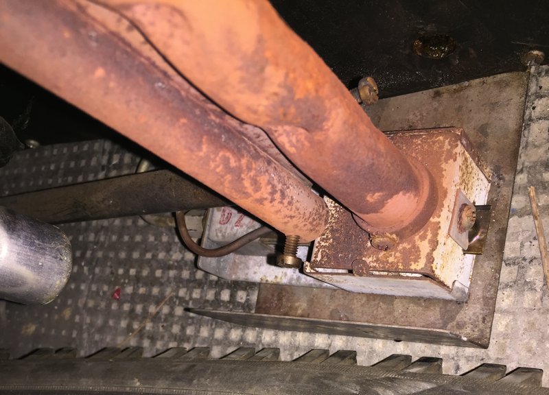

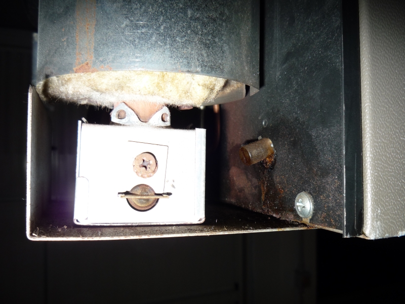

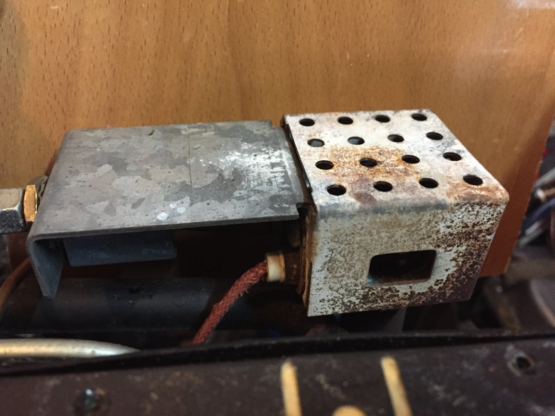

Ciao ragazzi, ho da poco comprato il Joker e lo sto rimettendo a posto piano piano. In questi giorni mi sto concentrando sul frigorifero: un trivalente Electrolux RM184.
Mentre smontavo il bruciatore mi sono accorto che non c'è nessuna copertura che isoli la fiamma dall'esterno, invece mi ricordavo di aver visto foto qui nel forum di una copertura metallica con guarnizione, che credo servi proprio per isolare il bruciatore.

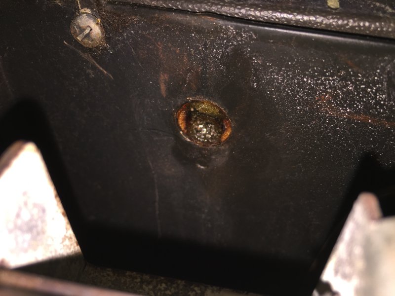

Infatti la lente di ispezione sembra fusa dal troppo calore che le arriva. Vi metto un po di foto, secondo voi è normale oppure mancano dei pezzi?

Nel mio c'era solo un lamierino piegato ad L ed aperto da ambo i lati a copertura. Più come protezione antiurto che altro.

Si infatti c'è anche quello, in foto era stato tolto. Mi rassicura vedere che un altro frigo ha questo aspetto..a meno che non siamo in due ad avere qualche pezzo mancante..

Il mio ha il corpo bruciatore chiuso con la guarnizione, ma Eddy mi diceva che la seconda serie monta il bruciatore non sigillato.

Dai allora dovrebbe andare bene! Me la rischio poco ad accenderlo

Anche il mio è uguale. Come hai risolto per la finestrella di ispezione? Anche la mia è fusa.
