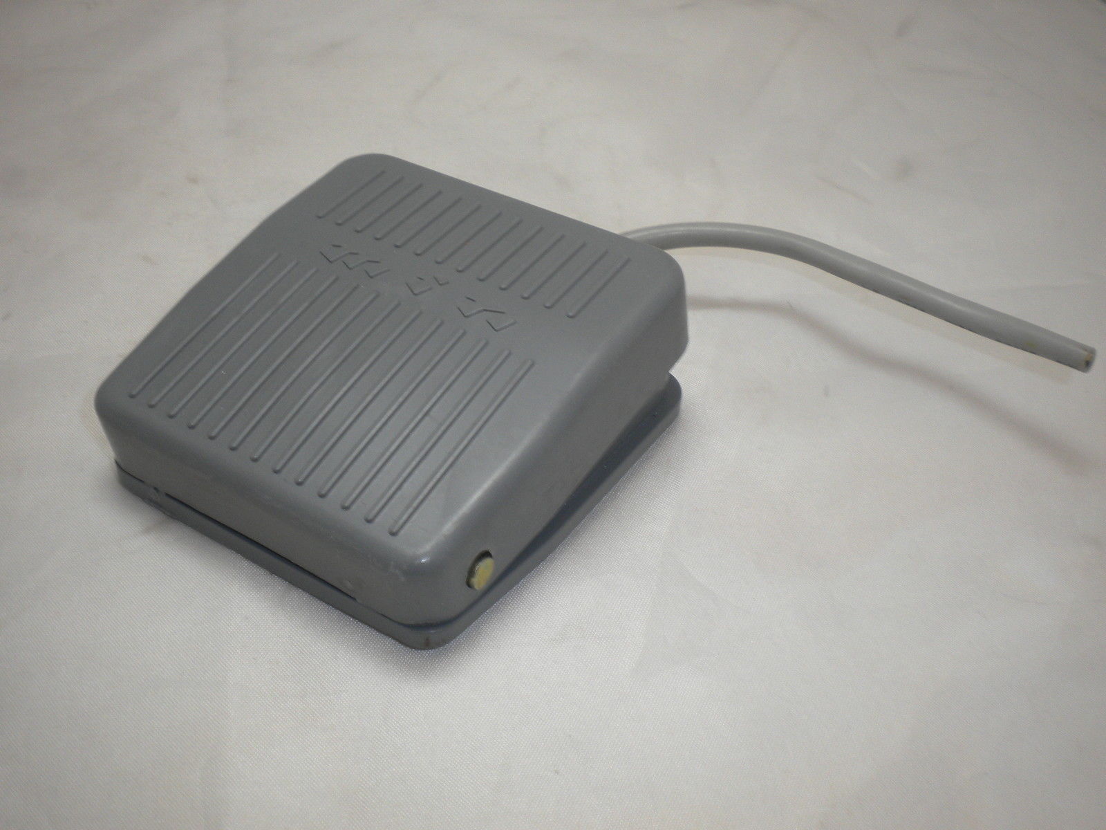

se gira sempre vuol dire che il rubinetto non apre il contatto percui lo devi smontare e pulirlo, se non risolvi lo cambi.
io ti consiglio invece di metterci in interruttore a pedale, così lasci sempre il rubinetto aperto e usi il pedale per accendere la pompa.

dovrei pulire il contatto o conviene smontare tutto il gruppo rubinetto?
Cioè l'interessato dovrebbe essere questo pezzo corretto?E' lui che apre/chiude?
qui
interessante la soluzione dell'interruttore a pedale, sarebbe esterno alla cucina?di facile montaggio?La terrò buona come modifica per l'inverno
qui

Bene, stasera allora scendo in garage e inizio a smontare così compro dopo aver smontato.
grazie mille per la dritta anche del pedale, dopo aver fatto funzionare il tutto vedrò di metterlo.
8 Anni 9 Mesi fa #142625
da mirkox68
Risposta da mirkox68 al topic pompa immersione che gira sempre
prego!
ti ricordo che il pedale collegato con i faston è ad attacco rapido percui quando non lo vuoi usare in 3 secondi scambi gli spinotti.
