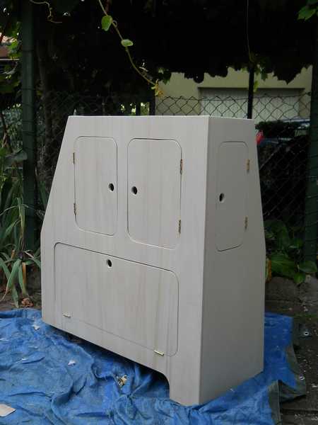

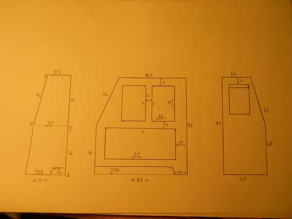

ciao a tutti
prima volta che lo facevo, ne sono uscito abbastanza contento
allora, se interessa qualcuno, ecco una foto del mobile (quasi) finito, e un disegno con le misure ( da cambiare se scegliete un legno piu grosso, io l'ho fatto col compensato 10mm)
precizione: l'armadio è fatto apposta per poter tenere il sedile 3 posti dietro. è un po al limite, ma il letto si appre senza problemi
ps mio scanner è guasto, ho dovuto fotografare il disegno. se vi interessa , lo posso mandare tramite mail con una resoluzione piu alta

9 Anni 7 Mesi fa #137489
Risposta da Vic al topic armadio multivan
Bel lavoro, complimenti! :applausi:

9 Anni 7 Mesi fa #137492
Risposta da OlandeseVolante al topic armadio multivan
Mi associo, un gran bel lavoro, complimenti!

9 Anni 7 Mesi fa #137602
da Angelo&Oliver
...e non chiamatelo OLD...Chiamatelo CLASSIC.
OLIVER: 1600diesel aspirato del 1983.
Risposta da Angelo&Oliver al topic armadio multivan
Bello! Mi puoi mandare le misure via mail?
Angelo.castellano87@gmail.com
Dove lo hai fissato? Non ho capito bene il disegno la parte inclinata che misure ha? Quella dov'è chiude il portellone!
